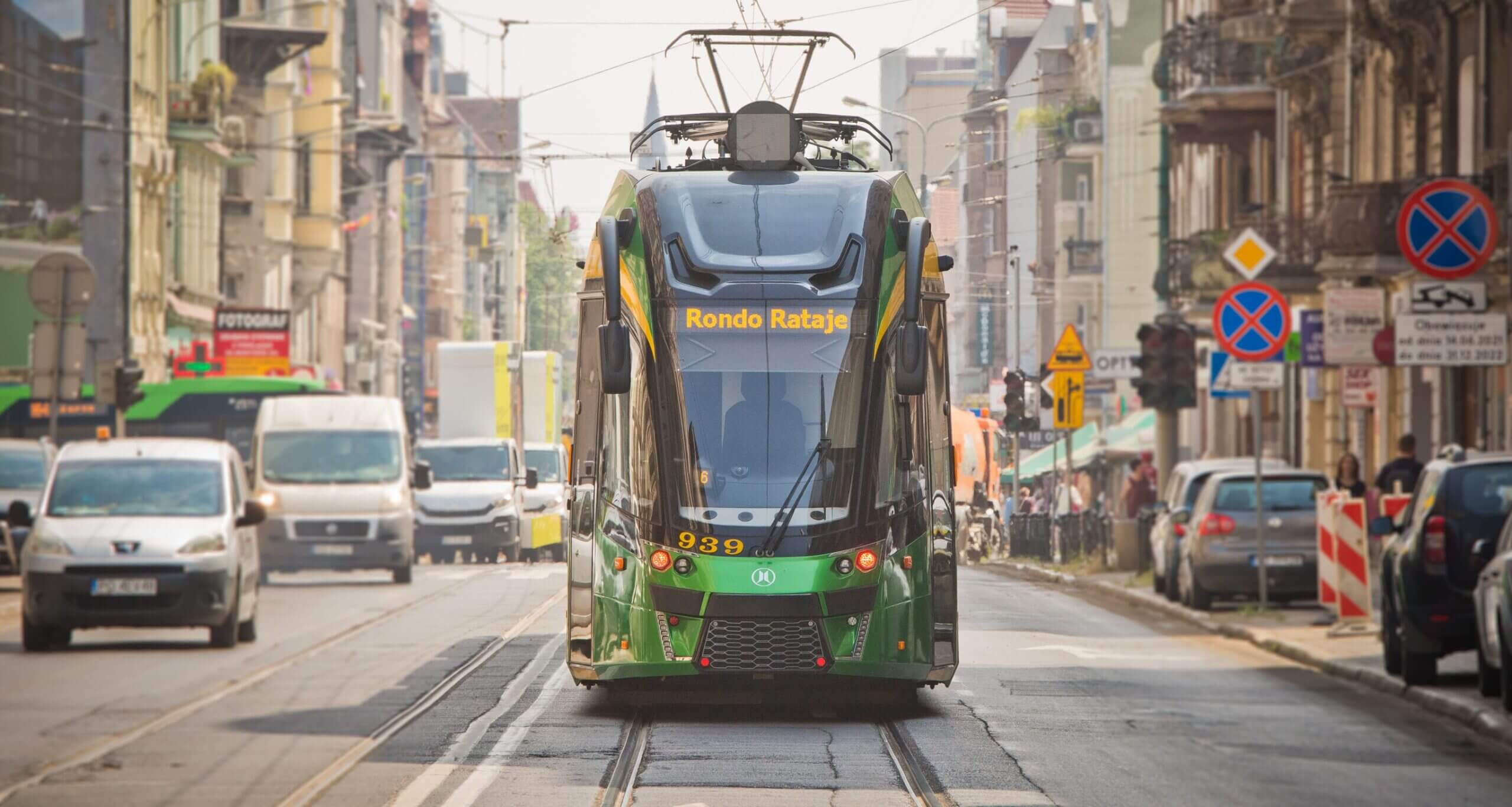

Moderus Gamma LF 03 AC BD to zaawansowany technologicznie tramwaj, który wyróżnia się wyjątkową funkcjonalnością i komfortem. To całkowicie niskopodłogowy pojazd o długości 32 metrów, oparty na czterech wózkach trakcyjnych, zaprojektowany z myślą o nowoczesnym transporcie miejskim. Moderus Gamma LF 03 AC BD łączy innowacyjne rozwiązania techniczne, ergonomię oraz wysoką efektywność energetyczną.
Zaawansowany układ napędowy i systemy bezpieczeństwa.
Tramwaj został wyposażony w nowoczesny układ napędowy, który opiera się na silnikach asynchronicznych prądu przemiennego, sterowanych przez falowniki trakcyjne wykonane z wykorzystaniem tranzystorów IGBT. Dodatkowo, przetwornice statyczne, bazujące na technologii SiC, wspierają ładowanie baterii akumulatorów oraz zasilają pomocnicze obwody tramwaju. Bateria o pojemności 265 Ah zapewnia krótką autonomię tramwaju, umożliwiając przejazd na odcinku do 100 metrów bez napięcia sieciowego.
